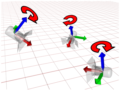

[オート キー](Auto Key)がオンになっていると、[基点中心を使用](Use Pivot Point Center)が自動的に選択され、これ以外のオプションは選択できません。
使用中の中心は、座標軸によって示されます。

基点に回転を適用すると、そのローカル軸の周りにある各オブジェクトが回転する。

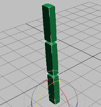

[基点中心を使用](Use Pivot Point Center)がアクティブな状態で、リンクされたオブジェクト(すなわち階層構造のオブジェクト)のチェーンを回転すると、回転は、チェーン内の各オブジェクトに等しく適用されます。これによって、回転が累積され、曲げた指などの効果を簡単にアニメートすることができます。
![]() 回転前の階層(下部が親) |
![]() 回転後の階層 |
