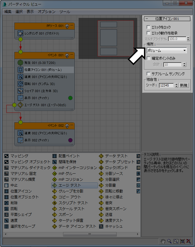

パラメータ パネル
パラメータ パネルは、[パーティクル ビュー](Particle View)内のイベント表示の右側にあり、コンテナ内で名前をクリックしたアクションのパラメータを表示します。このパネルでは、3ds Max のコマンド パネルと同じ形式および編集方法が使用されます。パラメータ パネルの表示は、[パーティクル ビュー](Particle View)のメニュー コマンドから[表示](Display) [パラメータ](Parameters)を使用して切り替えることができます。
