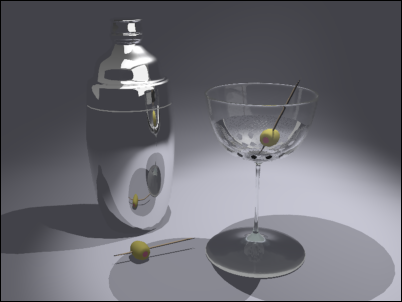

mental ray レンダラーはレイトレースによりシャドウを生成します。レイトレースは、光源からサンプリングされた光線のパスをトレースします。シャドウは、オブジェクトにより光線が遮られた箇所に現れます。レイトレース シャドウのエッジはシャープになります。
レイトレース シャドウ
コースティクスを無効にすると、このシーンのシャドウのアウトラインが見やすくなります。
