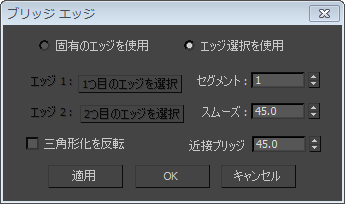

ブリッジでは、[キャディ コントロールを有効](Enable Caddy Controls)がオンのときにキャディ インタフェースが使用され、オフのときには標準設定のダイアログ ボックスが使用されます。 キャディ コントロールの詳細は「キャディ インタフェース」を参照してください。
左: キャディ インタフェース
右: 標準のダイアログ ボックス

[エッジ選択を使用](Use Edge Selection)/[固有のエッジを使用](Use Specific Edges)
選択したエッジをキャディ コントロールを使用してブリッジするか、既存の選択を使用するかを選択します。オプションは次のとおりです。
  • [エッジ選択を使用](Use Edge Selection) 適切に選択された 1 つまたは複数のペアが存在する場合、このオプションを選択するとすばやく結ぶことができます。存在しない場合、ビューポート内でエッジのペアを選択して結ぶことができます。
    3 つ以上が適切に選択されている場合、[ブリッジ](Bridge)では ID の昇順でこれらを結んでいきます。たとえば、エッジ 12、35、89 を選択した場合、[ブリッジ](Bridge)は最初の 2 つを結びます。しかし、エッジ 35 を選択解除した場合、エッジ 12 と 89 が結ばれます。
  • 固有のエッジを使用このモードでは、[選択](Pick)ボタン(以下を参照)を使用してブリッジの対象とするエッジを指定します。
[1つ目のエッジを選択](Pick Edge 1)/[2つ目のエッジを選択](Pick Edge 2)
各[選択](Pick)ボタンを順番にクリックし、次にビューポートで縁取りのエッジをクリックします。[固有のエッジを使用](Use Specific Edges)モードでのみ使用できます。
エッジをクリックすると、[選択](Pick)ボタンに ID 番号が表示されます。選択は、[選択](Pick)ボタンをクリックして別のサブオブジェクトを選択すれば、いつでも変更できます。
