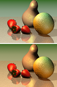

[カラー バランス](Color Balance)効果を使用すると、RGB チャネルの独立したコントロールを使用して加算/減算カラー色調を処理できます。
上: カラー バランス効果を使用して色を修正する
下: 元のレンダリングは黄色がかっている

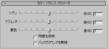

[カラー バランス パラメータ](Color Balance Parameters)ロールアウトには、次のパラメータが用意されています。
赤のチャネルを調整します。
緑のチャネルを調整します。
青のチャネルを調整します。
チェックマークを付けると、イメージの明度を保ちながら、カラーを修正できます。
チェックマークを付けると、バックグラウンドに影響を与えずにモデルのイメージを修正できます。
