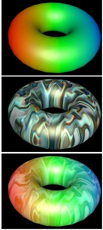

セラック マテリアルは、1 つのマテリアルの上にもう 1 つのマテリアルをスーパーインポーズして 2 つのマテリアルをミックスさせます。スーパーインポーズされたマテリアルの色はセラック マテリアルと呼ばれ、基本マテリアルの色に追加されます。[セラック カラー ブレンド](Shellac Color Blend)パラメータはミキシングする色の量を制御します。
上: 基本マテリアル
中央: セラック マテリアル
下: セラック カラーのブレンド値 50% で結合されたマテリアル

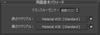

基本サブマテリアルの選択または編集を行う場合にクリックします。既定値では、基本マテリアルはブリン シェーディングを使用した標準マテリアルです。
セラック マテリアルの選択または編集を行う場合にクリックします。既定値では、セラック マテリアルはブリン シェーディングを使用した標準マテリアルです。
ミキシングする色の量をコントロールします。0.0 では、セラック マテリアルは効果がありません。[セラック カラー ブレンド](Shellac Color Blend)の値を大きくすると、基本マテリアル カラーにブレンドされるセラック マテリアル カラーの量が多くなります。このパラメータには上限はありません。大きな値を指定すると、セラック マテリアル カラーが「必要以上に」使用されます。既定値は 0.0 です。
