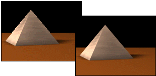

エイリアシングは正方形または四角形のピクセルでラスター表示されたものに斜線、カーブまたは境界線が現れた場合に起きる階段効果です。
左: エイリアシングが起こっている状態 右: アンチ エイリアスが適用されている状態
アンチエイリアシングは、このような内部的なイメージのエッジを滑らかにすることで、イメージの品質をよくします。アンチエイリアシングはオンまたはオフに設定することができます。テスト イメージをレンダリングする際に速度を上げる場合にだけこの機能をオフにします。それ以外のときは常時オンにします。
