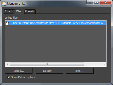

ファイル リンク マネージャ ユーティリティを使用して図面を 3ds Max にリンクさせると、オブジェクトには、AutoCAD、Autodesk Architectural Desktop、または Autodesk Revit Architecture 内のオリジナルの図面とのアクティブ リンクが設定されます。したがって、AutoCAD、Architectural Desktop、または Revit 内で図面に対して行われたすべての編集は、このリンクを再ロードすることによって、3ds Max ですぐに更新できます。
アクティブにリンクした図面が表示される[リンクを管理](Manage Links)ダイアログ ボックス。
ファイル リストの赤いフラグは、AutoCAD、Architectural Desktop、または Revit 内で図面に変更が加えられており、[再ロード](Reload)ボタンをクリックして、3ds Max 内のシーンを更新する必要があることを示しています。
[デタッチ](Detach)ボタンをクリックすると、3ds Max にリンクした図面ファイルが、シーンから削除され、ファイル リンク マネージャ ユーティリティから削除されます。
[バインド](Bind)ボタンをクリックすると、図面が 3ds Max にバインドされ、AutoCAD、Architectural Desktop、または Revit とのアクティブ リンクが切り離されます。
