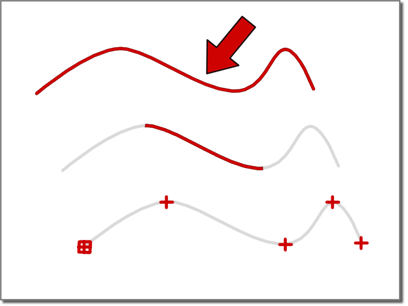

シェイプは 1 つ以上のスプラインから構成されるオブジェクトです。スプラインはラインまたはカーブを形成する頂点と接続セグメントからなります。頂点を移動したり設定を調整することにより、ラインのシェイプを変更して、その一部をカーブさせたりまっすぐにすることができます。シェイプは他のオブジェクトのベースとして使用したり、アニメーションのパスとして使用することができます。
スプラインという用語は、建築学や船舶設計でカーブを描画するのに使用される薄い木片または金属に由来します。
上: スプライン
中央: スプラインのセグメント
下: スプラインの頂点

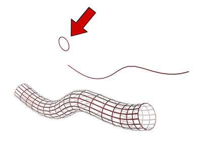

シェイプを取得(ロフティング)
円がパスに沿ってロフトされ、チューブ状のシェイプが作成されます。[シェイプを取得](Get Shape)はコンタ スプラインを選択します。
選択したパスの場所に移動するためにシェイプを必要とするとき、[シェイプを取得](Get Shape)をロフト作成方法として使用します。たとえば、ロフト オブジェクトにする正確な場所においてパス生成した場合に、この方法を使用します。その場所においてロフトを生成するために[シェイプを取得](Get Shape)を使用します。
[シェイプを取得](Get Shape)はパスの現在のレベルと同列に揃えるためにシェイプを移動して、そして回転させます。シェイプの正確な方向づけは[コンタ](Contour)と[バンク](Banking)という名前の他の 2 つのロフト設定によってコントロールされます。
