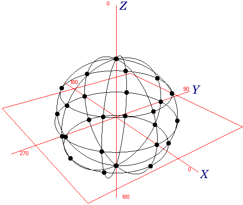

均一の球状分配の例
原点を中心とした球は、均一の球状分配を表します。等方性分配とも呼びます。図中のすべてのポイントは中心から等距離にあるため、光はすべての方向に均等に放射されています。

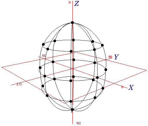

楕円形分配の例
この例では、負の Z 方向のポイントは、対応する正の Z 方向のポイントと原点から同じ距離にあるため、同じ量のライトが上下方向に照らされます。いずれのポイントも、正か負かにかかわらず非常に大きな X または Y コンポーネントを持たないため、少ないライトが光源から横に投射されます。
