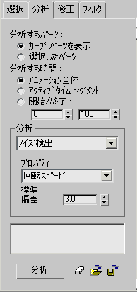

インタフェース
- 分析するパーツ
- これらのオプションでは、分析するパーツを選択します。
- [カーブ パーツを表示](Display Curve Part) オンの場合、表示されたカーブが分析されます。
- [選択したパーツ](Selected Parts) オンの場合、リストまたはビューポートで選択したパーツが分析されます。Biped 全体を分析するときに、カーブ ビューにすべてのカーブを表示しない場合 は、このオプションを使用してください。
- 分析する時間
- 分析する範囲を設定します。次のいずれかを選択できます。
[分析](Analyzers)領域
- [分析ドロップダウン リスト]
- カーブの評価に使用する分析を選択します。分析の設定はそれぞれ異なります。既定値の選択肢は、[ノイズ検出](Noise Detector)と[スパイク検出](Spike Detector)です。
- [プロパティ](Property)ドロップダウン リスト
- ノイズ検出がカーブ エラーを評価するときに使用する基準を選択します。回転(Rot)プロパティを使用して回転エラーを分析し、位置(Pos)プロパティを使用して移動変換エラーを分析します。
注: [スパイク検出](Spike detector)を使用するときは、このコントロールを使用できません。
このドロップダウン リストには、以下のオプションが含まれます。
- [回転スピード](Rot Speed) 回転角度の速度ノイズを検出します。
- [回転アクセル](Rot Accel) 回転角度の加速ノイズを検出します。
- [回転ジャーク](Rot Jerk) 回転角度のジャーク ノイズを検出します。
- [位置スピード](Pos Speed) 位置の速度ノイズを検出します。
- [位置アクセル](Pos Accel) 位置の加速ノイズを検出します。
- [位置ジャーク](Pos Jerk) 位置のジャーク ノイズを検出します。
- 標準偏差
- アニメーションが全体パターンから逸脱できる程度を設定します。たとえば、設計上ノイズの多いデータの場合は、通常よりノイズの多いインスタンスを[ノイズ検出](Noise detector)で検索できます。偏差の値を低くするほど、高感度になるため、検出されるエラーの数が多くなります。
- [エラー結果リスト]
- 分析により検出されたすべてのエラーが表示されます。各エントリには、ボディ パーツの名前と検出されたエラーの数が表示されます。
エラーは、カーブ ビュー内の縦の茶色い線で、視覚的にも表示されます。リスト内でエラーのエントリをクリックすると、そのエラーがカーブ ビュー内でハイライトされます。
- 分析
- クリックすると、分析が実行されます。
結果をクリア
- 直前の分析結果を削除します。
分析ファイルをロード
- 直前の分析結果をロードします。
分析ファイルを保存
- 直前の分析結果を保存します。
