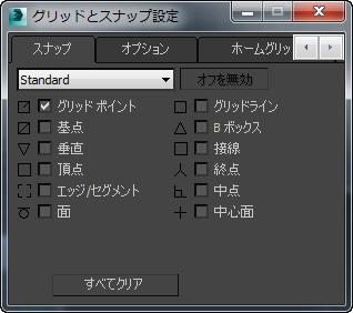

標準的なスナップ
標準的なスナップを使用して、アクティブ グリッドに加えて、メッシュやシェイプ オブジェクトにスナップできます。
注: [グリッドとスナップ設定](Grid And Snap Settings)ダイアログ ボックスのレイアウトは実行時に生成されます。そのため、ここに示したイメージと若干異なる場合があります。
グリッド以外のスナップ タイプがアクティブの場合は、そのスナップがグリッド ポイント スナップおよびグリッド ライン スナップよりも優先されます。グリッド ポイントと他のタイプのスナップから同じ距離にマウスがある場合は、他のタイプのオブジェクト スナップが選択されます。
注: 下に示すボタンのイメージは、[スナップ](Snaps)ツールバーに表示されるものです。
