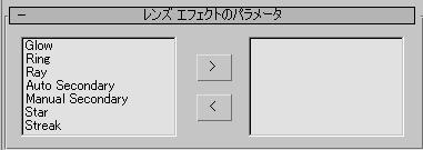

効果を追加するには:
- 目的の効果を[レンズ エフェクトのパラメータ](Lens Effects Parameters)ロールアウトの左側のリストから選択します。
- 矢印(>)ボタンをクリックして、その効果を右側の列に移動します。
適用された効果を削除するには:
- 削除する効果を[レンズ エフェクトのパラメータ](Lens Effects Parameters)ロールアウトの右側のリストから選択します。
- 矢印ボタン(<)をクリックして、リストからその効果を削除します。
インタフェース

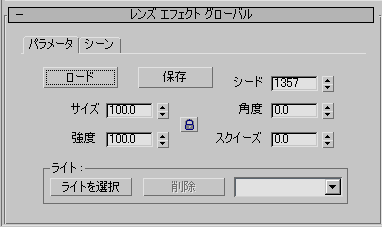

[レンズ エフェクト](Lens Effects)システムでは、左側のリストから特定の効果を選択し、それを右側のリストに追加すると、レンダリングされたイメージに効果を適用できます。各効果にはパラメータ固有のロールアウトがありますが、すべての効果はパネル 2 つ分のグローバル パラメータを共有します。
[レンズ エフェクト グローバル](Lens Effects Globals)ロールアウト、[パラメータ](Parameters)パネル
- ロード
-  [レンズ エフェクト ファイルをロード](Load Lens Effects file)ダイアログ ボックスを表示します。このダイアログ ボックスから LZV ファイルを開くことができます。LZV ファイル形式には、以前の設定の[レンズ エフェクト](Lens Effects)で保存された情報が格納されます。これにより、3ds Max の以前のセッションから保存されていた[レンズ エフェクト](Lens Effects)をロードして、使用することができます。
- 保存
-  [レンズ エフェクト ファイルを保存](Save Lens Effects file)ダイアログ ボックスを表示します。このダイアログ ボックスから LZV ファイルを保存できます。LZV ファイル形式には、以前の設定の[レンズ エフェクト](Lens Effects)で保存された情報が格納されます。これにより、数種類の[レンズ エフェクト](Lens Effects)を保存し、複数の 3ds Max シーンでそれらを使用することができます。 注: 効果を LZV ファイルとして保存した場合、その効果のアトリビュートは、効果が保存されるフレームについてのみ保存されます。LZV ファイル形式では、アニメートされたパラメータのアニメーション キーは保存されません。
- サイズ
-  全体的な[レンズ エフェクト](Lens Effect)のサイズに影響します。この値は、レンダリングされたフレームのサイズに対する割合(パーセント)です。
- 強度
-  [レンズ エフェクト](Lens Effect)の全体的な輝度および不透明度をコントロールします。値が大きいほど、明るく不透明な効果になり、値が小さいほど、かすんだ透明な効果になります。
- シード
-  [レンズ エフェクト](Lens Effects)内の乱数生成機能に別の開始点を指定します。これにより、設定値を変更しなくても、わずかに異なる[レンズ エフェクト](Lens Effects)が作成されます。[シード](Seed)を使用すると、差異がどれほど小さくても、異なる[レンズ エフェクト](Lens Effect)が得られます。たとえば、[レイ](Ray)効果を設定した場合、シード値を調整するとわずかに異なるレイが得られます。
- 角度
-  [レンズ エフェクト](Lens Effect)の位置がカメラに連動して変化するにつれて効果が既定値の位置から回転する量に影響します。
- スクイーズ
-  全体的な[レンズ エフェクト](Lens Effect)のサイズを、異なるフレーム アスペクト比を補うように水平方向または垂直方向にスクイーズします。正の値の場合は効果が水平方向にストレッチされ、負の値の場合は垂直方向にストレッチされます。値は、フレアのサイズに対する割合(パーセント)です。範囲は 100 から -100 までです。
[ライト](Lights)領域
[レンズ エフェクト](Lens Effects)を適用するライトを選択できます。
- ライトを選択
-  ビューポートで直接、ライトを選択できます。H キーを押して[オブジェクトを選択](Pick Object)ダイアログ ボックスを開き、ライトを選択することもできます。
- 削除
-  選択されたライトを削除します。
- ドロップダウン リスト
-  [レンズ エフェクト](Lens Effect)に追加されたライトへすばやくアクセスできます。
