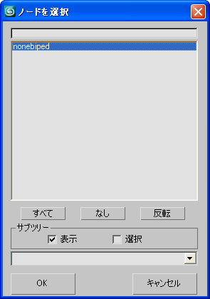

[ノードを選択](Pick Nodes)ダイアログ ボックス(モーション Mixer)
このダイアログ ボックスは、速度のブレンドまたはサブブレンド用のノードを選択するとき表示されます。[速度ノードを選択](Select Velocity Nodes)ボタンをクリックすると、現在のトランジション トラック内でミックスされているオブジェクトだけがリストに表示されます。[サブブレンド ノードを選択](Select Sub-blend Nodes)ボタンをクリックすると、現在のトランジション トラック内でミックスされているオブジェクトのうち、既に[速度ブレンド](velocity blends)リストに含まれているもの以外がリストに表示されます。
インタフェース
[検索フィールド]
リスト内のオブジェクトを検索するには、オブジェクト名を入力し、 を押します。
[ノード リスト]
使用可能な全オブジェクトを一覧表示します。
すべて
リストのオブジェクトすべてを選択します。
なし
リスト内のいずれのオブジェクトも選択しません。
反転
現在のリストの選択を反転します。
[サブツリー](Subtree)領域
表示
このチェック ボックスにチェックマークが付いている場合、オブジェクトの階層がインデントされた状態で表示されます。チェックマークが付いていない場合、すべてのオブジェクトが同じレベルで表示されます。既定値ではチェックマークが付いています。
選択
このチェック ボックスにチェックマークが付いている場合、オブジェクトを選択すると、オブジェクトの子も一緒に選択されます。チェックマークが付いていない場合は、一度にオブジェクトを 1 つずつしか選択できません。既定値ではチェックマークは付いていません。
名前付き選択セット ドロップダウン リスト
このリストには、シーンの名前付き選択セットが一覧表示されます。このリストからセットを選択すると、[ノード](Node)リスト内で、そのセットのメンバが選択されます。
