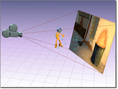

    トラッカーではフリー カメラが作成されないので、マッチムーブのためのフリー カメラをシーンに設定する必要があります。また、トラッキング フィーチャに対応するように 3D 内に配置した[ポイント](Point)または[カメラ ポイント](CamPoint)ヘルパー オブジェクトのセットも、シーンに設定する必要があります。任意で、マッチ カメラ ビューポート内の環境マップによるバックグラウンドとして、ムービーをインストールします。これは、マッチムーブを使用するか、マッチング精度をチェックして、合成をレンダリングする場合に必要になります。バックグラウンド イメージは、インストールしても、ビューポートに自動では表示されません。[表示](Views)メニュー [ビューポート バックグラウンド](Viewport Background)を使って、バックグラウンド ムービーを選択し、ビューポートに表示します。
    実世界のカメラがシーンを撮影する(白い点がトラッキング ポイントになる)

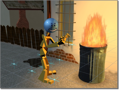

    トラックされ、バックグラウンドとして使われる結果の場面

    カメラ トラッキング終了後、シーンのジオメトリ(キャラクタ)は撮影されたバックグラウンドに対応する
