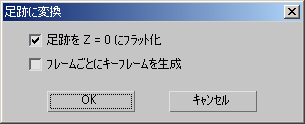

[足跡に変換](Convert to Footsteps)ダイアログ ボックス
フレームごとにキーフレームを生成
フレームごとにキーを作成し、足の IK ブレンド値 = 1 として足跡を抽出します。モーション フロー モードで[セグメントを保存](Save Segment)を選択すると、アクティブ スクリプトが、足跡のない BIP ファイルとして保存されます。元の足跡キーに対する Biped の足のキーには、IK ブレンド値として 1 が割り当てられます。モーション フロー モードで[セグメントを保存](Save Segment)を使用して保存した BIP ファイルをロードした後、[Biped]ロールアウトで[変換](Convert)を使用すると、足跡が抽出されます。
変換は、足跡からフリーフォームに既に変換している場合にも役立ちます。この場合、足跡を表していたキーに対する足に、IK ブレンド値 1 が割り当てられます。
足跡を Z = 0 にフラット化
Biped 全体の位置が変更され、足跡が Z=0 に配置されます。
