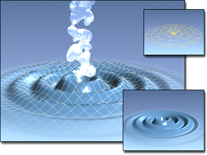

[リプル](Ripple)スペース ワープでは、ワールド空間を通る同心リプルを作成します。これはジオメトリに影響し、[リプル](Ripple)モディファイヤと同じ動作をします。[リプル](Ripple)スペース ワープは、リプルによって多数のオブジェクトに影響を与えたり、ワールド空間内の位置に関してオブジェクトに影響を与える場合に使用します。
リプルを使用してサーフェスを変形
