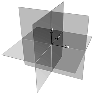

ビューポートのグリッドは、原点という共通の点で互いに直角に交差する 3 つの平面のいずれかを表します。各平面は、幾何学のデカルト座標系の基本であるワールド座標軸X、Y、Z で交差します。
ホーム グリッドを使った家の配置
ワールド座標軸による 3 つの平面をホーム グリッドといい、これを 3D ワールドの基本参照システムにしています。
オブジェクトを簡単に位置決めできるように、ビューポートごとにホーム グリッドが 1 平面だけ表示されます。上図は、1 つのパース ビューポートで 3 つすべての平面が表示された場合を想定したものです。
ホーム グリッドの軸と平面
ホーム グリッドの各平面は、2 本の軸で定義します。既定値のパース ビューポートでは、XY 平面(グラウンド プレーン)が表示され、X 軸が左右に、Y 軸が前後に配置されます。3 番目の軸である Z 軸は、原点位置からこの平面に垂直に配置されます。
