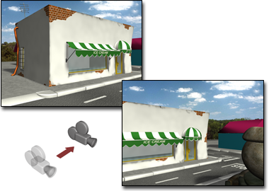

カメラのトラック
ターゲット カメラの場合、マウスをドラッグするとカメラとターゲットの両方がカメラ ビューに対して平行に移動します。
カメラ ビューポートがアクティブな場合、[パン](Pan)ボタンがこのボタンに置換されます。
カメラをトラックするには:
ボタンをオンにすると、ハイライト表示されます。
カメラとそのターゲットはビュー面に対して平行に、すなわちカメラの視線に対して垂直に移動します。
