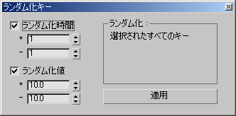

[ランダム化キー](Randomize Keys)は、選択されているキーの時間または値にランダムなオフセット値を適用します。
[ランダム化キー](Randomize Keys)ユーティリティを使用するには:
ドープ シート
[キーを編集](Edit Keys)モードでは、選択したすべてのキーが処理対象になります。[範囲を編集](Edit Ranges)モードでは、指定した時間範囲内で選択したトラック内のキーが処理対象になります。[カーブ エディタ](Curve Editor)モードでは、選択したカーブ上に位置する選択キーが処理対象になります。
[ランダム化キー](Randomize Keys)ダイアログ ボックスが表示されます。
+順方向のランダム シフトの最大値です。
-逆方向のランダム シフトの最大値です。
選択したキーまたは時間はランダム化できます。選択したキーをランダム化する場合は、この部分に「選択されたすべてのキー」というメッセージが表示されます。一方、[時間を編集](Edit Time)モードでブロック時間を選択した場合は、「選択されたトラック内のキーのうち次の範囲にあるキー: n~n」というメッセージが表示されます。
