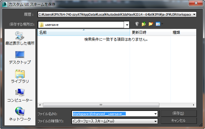

この標準ダイアログ ボックスで、カスタマイズした UI スキームを保存できます。
ベース ファイル名を入力して[保存](Save)をクリックすると、[カスタム UI スキームを保存](Custom Scheme)ダイアログ ボックスが表示されます。[カスタム UI スキームを保存](Custom Scheme)ダイアログ ボックスでは、保存するユーザ インタフェースのタイプを設定します。選択したスキームのタイプごとにファイルが保存されます。それぞれのファイルには、タイプを示す特定の拡張子が付きます。[カスタム UI スキームをロード](Load Custom UI Scheme)ダイアログ ボックスでカスタム UI スキーム ファイルをロードすると、同じベース ファイル名のファイルのセットがすべてロードされます。
[カスタム UI スキームを保存](Save Custom UI Scheme)ダイアログ ボックスでは、現在の UI スキームのベース名には自動的に値が入力されます。ベース ファイル名を[ファイル名](File Name)フィールドに入力するか、またはリスト内でクリックして既存のベース ファイル名を選択できます。UI スキームの拡張子を持ったファイルをクリックすると、そのファイルと同じベース ファイル名でファイルを保存できます。
3ds Max を起動するたびに現在の UI が自動的にロードされるようにするには、maxstart というベース ファイル名で保存します。または、[基本設定](Preferences)ダイアログ ボックスの [一般](General)パネル にある[終了時に UI 設定を保存](Save UI Configuration On Exit)をオンにすることができます。これにより、3ds Max を終了する時点での UI スキームが maxstart というベース ファイル名で保存されます。既定値ではチェックマークが付いています。
