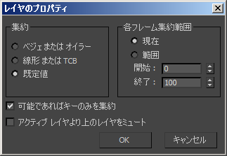

ノイズ コントローラなどのキー設定に対応していないコントローラ トラックにコントローラ トラックを集約する際の、コントローラの種類です。
レイヤを集約する際の範囲を設定します。
集約範囲を設定します。
レイヤの集約時に、各コントローラの種類と接線タイプが同じで、[オイラーをクォータニオンとしてブレンド](Blend Eulers As Quats)がオンの場合に限り、キーが合成されます。既定値ではチェックマークが付いています。
オンにすると、包括的に、アクティブ レイヤまでのレイヤの効果を確認できます。これは、Biped の[レイヤ](Layers)ロールアウトの[これ以前表示/これ以降表示](Visible Before/After)オプションに類似しています。
