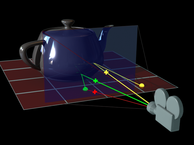

これに対し、Environment/Background Camera Map シェーダは、「逆変換」を正しくレンダリングします。言い換えると、反射内に見られる点では、反射した点の 3D 座標が取得され、これを対応する画面上の位置(ある場合)に変換し、この新しい 2D 上の場所に基づいて、マップを調べます(またはポイントが画面外の場合、特別な値を返します)。
以下の Environment/Background Camera Map における逆変換の説明では、以下の図を参考にしてください。
カメラから緑の光線が放出され、画面(青い長方形)の緑の「+」に当たっていると想像してください。環境マップとして、[画面](Screen)環境マッピング モードに設定されたビットマップ マップを使用すると、この光線に起こる現象すべてに、この画面座標に対応するバックグラウンド イメージの場所が使用されます。ティーポットに当たった場合や床に反射(緑の点)した場合も、やはり緑の「+」の場所のテクスチャ バックグラウンド ピクセルでテクスチャリングされます。
これに対し、Environment/Background Camera Map シェーダでは、この点(緑の点)が新しいスクリーン座標(想像上の赤い光線)に変換され、代わりに赤い「+」の値が使用されます。
一方、黄色の光線は、反射性オブジェクトの別の場所に当たり、反射した場所(黄色の点)はスクリーンの外になります。このような場合には、シェーダはオフスクリーン設定を使用します。

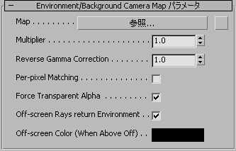

[参照](Browse)ボタンをクリックして、バックグラウンド イメージを含むビットマップ ファイルを指定します。もしくは、マップ ボタンをクリックして手続き型マップを指定します。
バックグラウンド イメージの係数です。
テクスチャに逆ガンマ補正を適用します。
イメージをピクセルごとにバックグラウンドに一致させます。マップの左下ピクセルと、レンダリングされるピクセルの左下が正確に合わせられます。マップのピクセル サイズがレンダリング出力のピクセル サイズと異なる場合には、レンダラーによって警告が表示されます。ただし、イメージのレンダリングは実行され、必要に応じてトリミングまたはパディングされます。
チェック マークを付けると、バックグラウンド アルファが 0 になります。チェック マークをはずすと、mental ray はビットマップ イメージまたは手続き型マップから実際のアルファを使用します。ファイルにアルファ データが含まれていない場合、オフにすると不透明アルファ値が返されます。
チェック マークを付けると、オフスクリーンの点にシーン環境が使用されます。
シェーダは、反射に見られるような点をシーン空間に逆変換するため、サーフェスの一部が、画面上にない点を反映する可能性があります。投影されたマップには画面上の点のデータのみが含まれるため、このオプションにより、オフスクリーンの点の妥当な代替が可能になります。
[Off-Screen Rays Return Environment] (上記参照)にチェック マークが付いていない場合に、オフスクリーンの点のカラーを定義します。
