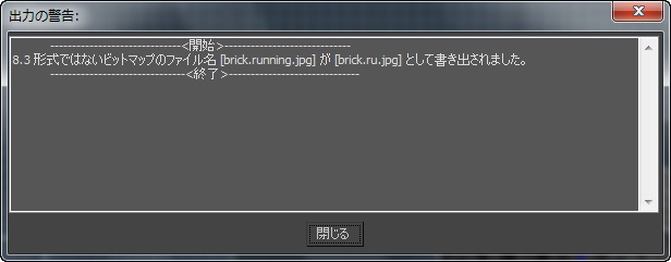

また、3DS は DOS 形式であるため、ファイル名の長さは 12 文字に制限されます。ファイル名自体に 8 文字、ピリオド(.)、そして 3 文字のファイル名拡張子を指定します。 シーンに含まれるテクスチャに、これよりも長い名前のビットマップが使用されている場合、ファイルを書き出すとファイル名が短縮されます。 3ds Max によってこれに関する警告が表示されます:
実際のファイルの名前は変更されません。 後で 3DS ファイルを読み込む場合、ビットマップ名はその短縮された名前で表示されるため、ビットマップはロードされなくなります。 この場合は、手動でビットマップを割り当てなおす必要があります。 [ビットマップ パラメータ](Bitmap Parameters)ロールアウトを参照してください。
