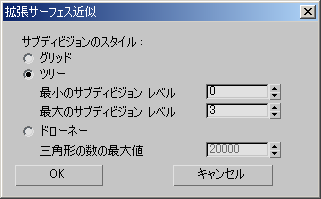

このダイアログ ボックスで、[間隔](Spatial)、[曲率](Curvature)、[間隔と曲率](Spatial and Curvature)近似方法で使用される面分割を制御するパラメータを設定します。
サーフェスの再分割に使用される方法を選択します。
[グリッド](Grid)または[ツリー](Tree)サブディビジョンの場合、このサブディビジョン レベルが面分割で実行される分割の反復回数を制御します。
最小のサブディビジョン レベル反復の最小回数を設定します。 既定値は 0 です。
最大のサブディビジョン レベル反復の最大回数を設定します。 7 より大きい値を設定することはできません。[最大のサブディビジョン レベル](Maximum Subdivisions Levels)を 5 より大きい値に設定すると、面の数が多くなり、パフォーマンスが低下することがあります。既定値は 3 です。
ドローネー サーフェス サブディビジョン スタイル
三角形の数の最大値[ドローネー](Delaunay)サブディビジョンの場合、[三角形の数の最大値](Maximum Number Of Triangles)によって、サーフェスを分割する三角形の最大数を指定できます。 既定値は 20000 です。
