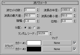

パターンで使用する波形セットの数を指定します。波セットは、放射状に相似形の波のグループであり、オブジェクト内部の想定上の球(2D 波形分布では円)の表面沿いの、ランダムに計算した点が起点です。穏やかな水面にする場合、この値を低く設定します。荒れた水面にする場合、大きな値を設定します。範囲は 1 ~ 50、既定値は 10 です。
表面が波形セットの原点になる想定上の球 (3D 分配) か円 (2D 分配) の半径を3ds Max 単位で指定します。半径が大きいと大きな循環波形パターンが生成され、半径が小さいと高密度の小さな波形ができます。既定値は 800.0 です。
ランダムに選択される波の中心に対して使用する間隔を定義します。2 つの値が近いほど、規則正しい波になります。値が離れるほど、不規則な波になります。既定値は最大値が 50.0、最小値が 5.0 です。
2 つのカラーのコントラストを強めて、波の強度と深さを調整します。既定値は 1.0 です。
波形パターンをシフトします。このパラメータをアニメートして、パターンの動きをアニメートできます。
3D では、波の中心は想定上の球の表面になり、3D オブジェクトのすべての辺に影響を与えます。2D では、波は XY 平面に中心のある円に分配されるので、海洋や湖など、平滑な水の表面に適しています。
水のパターンを生成するシード番号を提供します。パターンは各シードによって変化しますが、他の設定はすべて維持されます。
カラーを入れ替えます。
カラー見本をクリックすると、パターンで使用する色を変更できます。1 色は波間の谷で、もう 1 色は波の頂点で使用します。
マップ ボタンをクリックすると、これらの色をマップ パターンと置換することができます。チェック ボックスでマップのオン、オフを切り替えます。
