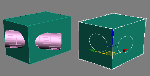

現在のアクティブなビュー方向に平行に投影されたプロファイルを使用してボディ オブジェクトをカットします。 通常、プロファイルはスプライン カーブまたは NURBS カーブです。
使用するには、アクティブなビューポートで、プロファイルがカットするボディ オブジェクトの上にスーパーインポーズされるようにオブジェクトを配置し、[オブジェクトを選択](Pick Object)をクリックしてプロファイルを選択した後、[ビュー カット](View Cut)をクリックします。カットが実行され、プロファイルが削除されます。
以下の図は 2 つの楕円スプラインを使用して[ビュー カット](View Cut)を実行した後、ボディ オブジェクトに変換した 2 つのボックスを表しています。ボックスに対する各スプラインの位置は同じですが、ペアの回転が異なるため、結果が異なっています。
左: スプラインはボックスのサーフェスおよびビューポイントに位置合わせされています。
右: スプラインはボックスのサーフェスとビューポイントの間の軸に対してオフセットされています。
