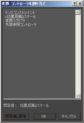

[コントローラ](Controller)サブメニューで、[Assign](割り当て)を選択します。 パラメータがアニメートされていれば、新しくコントローラを割り当てると次のいずれかの処理が実行されます。
[コントローラを割り当て](Assign Controller)ダイアログ ボックスでコントローラの種類を選択します。ハイライト表示されているトラックの種類によって、ダイアログ ボックスに表示されるコントローラの種類も違ってきます。
