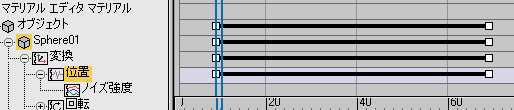

  5. 球を 選択し、右クリックします。クアッド メニューから[ドープ シート](Dope Sheet)を選択します。
  6. 球の[位置](Position)トラックが見つかるまで、コントローラ ウィンドウ内の階層アイテムを展開していきます。
  7. 開始位置がフレーム 10 になるように、トラックの範囲バーをドラッグして移動します。
  8. アニメーションを 再生します。
    既定により[アニメーション範囲を無視](Ignore Animation Range)が設定されているので、球はトラックのアニメーション範囲に入る以前からランダムに移動します。
