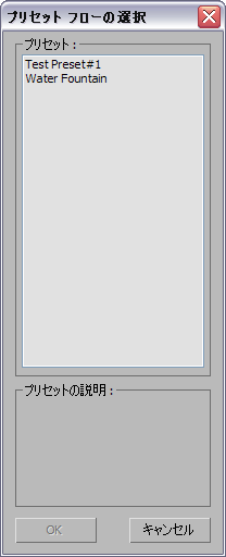

[プリセット フロー](Preset Flow)を追加するには、パーティクル ビューのイベント マップに[プリセット フロー](Preset Flow)をドラッグします。すると、[プリセット フローの選択](Select Preset Flow)ダイアログ ボックスが開きます。ここでプリセットをハイライトしてから[OK]をクリックするか、プリセット名をダブルクリックします。

インタフェース
プリセット
システム内の現在のプリセットがリストされます。プリセットを追加するには、プリセット名をダブルクリックするか、ハイライトして[OK]をクリックします。
プリセットの説明
ハイライトされているプリセットの説明が表示されます。説明が長すぎて表示しきれない場合は、説明の領域内にカーソルを置き、 (下矢印)と (上矢印)キーを使ってスクロールします。
OK
選択されているプリセットを追加します。
キャンセル
プリセットのマージをキャンセルします。
