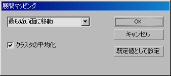

手続き型マッピングの展開マッピング手法は、テクスチャの歪みを除去します。ただし、結果として座標クラスタどうしが重なることがあります。[展開マッピング](Unfold Mapping)ダイアログ ボックスでは、面を展開する方法を制御します。
展開方法を指定します。距離に関して最も近い面から展開を開始するか、最も遠い面から開始するかのどちらかです。ほとんどすべての場合において、[最も近い面に移動](Walk To Closest Face)で良好な結果が得られます。
オンにすると、エディタの標準のマッピング領域内にフィットするように、最終のレイアウトが 1.0 の正方形単位に縮小されます。オフの場合、最終的なクラスタのサイズではオブジェクト空間が使用され、エディタ マッピング領域よりもはるかに大きくなる傾向があります。最良の結果を得るためには、このオプションを有効にしたままにしてください。
設定を確定してダイアログ ボックスを閉じ、指定に従ってマッピングを実行します。
加えた変更をすべてキャンセルし、ダイアログ ボックスを閉じます。
現在の設定を、現在のセッションで使用する既定値とします。
