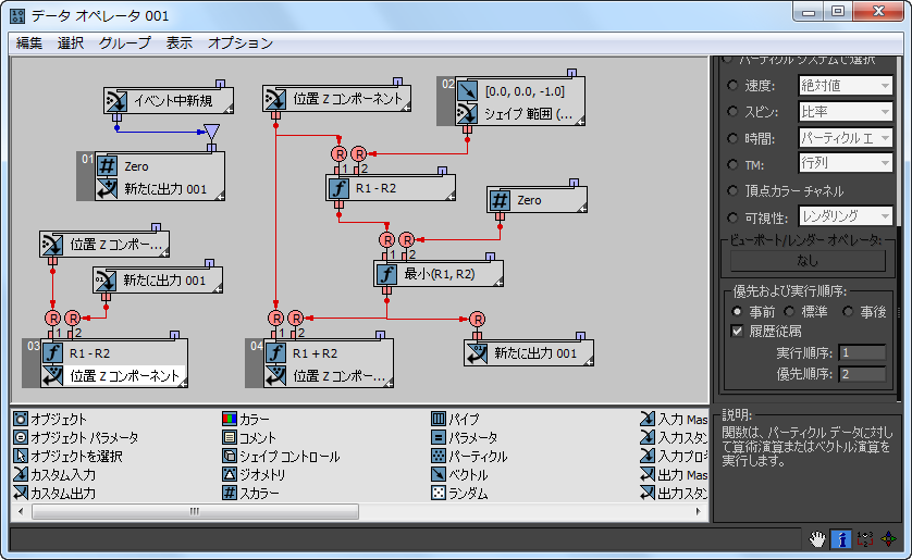

この例では、[データ](Data)オペレータを使用して「安くて速い」フルボディ衝突を作成します。おそらくご存じのとおり、3ds Max のパーティクル システムは、衝突とディフレクタに関してはパーティクルをポイント エンティティとして扱います。したがって、パーティクルに視認できるサイズのシェイプがある場合、そのシェイプがディフレクタのサーフェスに浸透し、全体的な視覚効果を損なう可能性があります。例では、パーティクル データをワイヤリングして、パーティクルの位置を相互浸透量だけオフセットする方法を示しています。
まず、浸透を回避するために必要とされる位置オフセットとして、実際の値を保存するカスタム データ チャネルを作成します。すべての新しいパーティクルについて、この値をゼロにします。データ ブロック 01 を参照してください。
他のすべてのオペレータおよびテストがそれぞれのジョブを終了したら、浸透量を計算し、[事後](Post)フェーズでパーティクル位置をオフセットします。この方法により、浸透が回避されるようにパーティクルの位置が調整され、パーティクルのレンダリング準備が整います。右側の出力オペレータは、[事後](Post)フェーズにそれぞれのジョブを実行します。
次に、[事前](Pre)フェーズでオフセットなしの元の位置にパーティクルを戻し、何もなかったかのようにして衝突テストでジョブが続行されるようにする必要があります。
