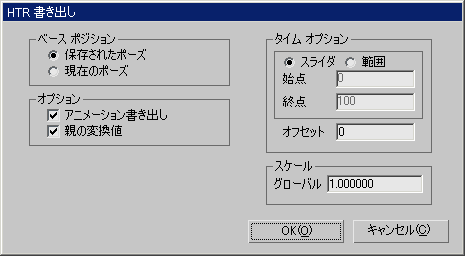

[HTR 書き出し](ExportHTR)ダイアログ ボックス
[ベース ポジション](Base Position)領域
  • 保存されたポーズ(既定値) このオプションを選択すると、スケルトンのフレーム 0 のポーズがベースポジションデータとして使用されます。
  • 現在のポーズこのオプションを選択すると、スケルトンの現在のフレームのポーズがベースポジションデータとして使用されます。
[オプション](Options)領域
アニメーション書き出し
チェックマークを付けると、すべてのアニメーション キーが書き出されます。チェックマークを付けなかった場合は、ベースポジションだけが書き出されます。
親の変換値
チェックマークを付けると、ルート オブジェクトのアニメーション データがファイルに書き出されます。
[タイム オプション](Time Options)領域
これらのオプションは、[オプション](Options)領域の[アニメーション書き出し](Export Animation)オプションにチェックマークが付いている場合にだけ機能します。
[スライダ](Slider)/[範囲](Range)
シーンのタイム スライダ範囲を使用するか、範囲の定義した部分だけを使用するかを選択します。
  • [始点](From)/[終点](To) これらの値は、範囲を定義する場合の開始フレームと終了フレームになります。範囲がアクティブな状態の場合にのみ使用可能です。
オフセット
書き出したアニメーションは、この値に設定されているフレーム数の後に開始されます。
[スケール](Scale)領域
グローバル
書き出しファイルにボーンの長さのスケール係数を設定します。
