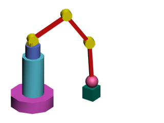

次の例はインタラクティブ IK の作用とその作用がいかに予想と違っているかを示しています。図はエンド エフェクタが箱の上にある IK 構造を表しています。箱は直線上を 100 フレームにわたって移動します。
[オート キー](Auto Key)ボタンをオンにして、[階層](Hierarchy)パネル

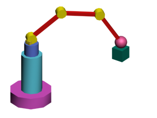

[IK]タブを選択して[インタラクティブ IK](Interactive IK)にチェックマークを付けます。IK 構造のエンド エフェクタを移動して、100 フレームで箱の上に乗るようにします。エンド エフェクタの補間されたアニメーションは自然なカーブのパスをたどります。
IK ボーン構造は箱と同じパスをたどると考えるかもしれません。しかし、IK ソリューションはキーフレームだけで計算されます。キネマティック チェーン内のすべてのオブジェクトの位置と方向は、キーフレーム間で補間され、結果としてカーブが生成されます。
エンド エフェクタが箱のパスの近くを移動するようにするには、もっと多くのキーフレームを追加する必要があります。バインドや標準の適用された IK を使用することもできます。エンド エフェクタが箱のモーションとまったく同じパスをたどるようにする方法については、適用された IK を使用したアニメートを参照してください。
IK 構造
箱と IK 構造のアニメート結果
