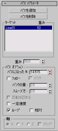

[パス パラメータ](Path Parameters)ロールアウト
パス コンストレイントを割り当てると、[モーション](Motion)パネルの[パス パラメータ](Path Parameters)ロールアウトでそのプロパティにアクセスできます。 [パス コンストレイント](Path Constraint)ロールアウトでは、ターゲットの追加と削除、重みの割り当て、ターゲットごとの重みの値をアニメートすることができます。
注: [アニメーション](Animation)メニューからパス コンストレイントを割り当てると、3ds Max によって、オブジェクトに位置リスト コントローラが割り当てられます。 [位置リスト](Position List)ロールアウトのリストには、[パス コンストレイント](Path Constraint)という項目があります。これが実際のパス コンストレイント コントローラです。[パス パラメータ](Path Parameters)ロールアウトをコンストレイント設定とともに表示するには、このリストで[パス コンストレイント](Path Constraint)をダブルクリックします。
パスを追加
新しいスプライン パスを追加します。このパスは、コンストレイントされたオブジェクトに影響を与えます。
パスを削除
ターゲット リストからパスを削除します。パス ターゲットを削除すると、コンストレイントされたオブジェクトへの影響がなくなります。
[パス リスト](path list)
パスとその重みを表示します。
重み
各ターゲットの重みを割り当て、アニメートします。
[パス オプション](Path Options)領域
パスに沿った %
指定した軌道とオブジェクト移動の合致率を設定します。このオプションは、トラックのプロパティ ダイアログ ボックスの[値](Value)と重複しており、トラックビューの[パーセント](Percent)トラックに使用されます。キーを設定して軌道とオブジェクト移動の合致率を調整するには、[オート キー](Auto Key)をオンにしてキーを設定するフレームに移動した後、[パスに沿った %](% Along Path)の値を調整します。
注: [パスに沿った %](% Along Path)の値は、スプライン パスの U 値のパラメータ設定に基づいています。NURBS カーブの U 値は均等に配置されていないことがあります。このため、[パスに沿った %](% Along Path)が 50% に設定されていても、NURBS カーブでは 50% に見えないことがあります。
フォロー
オブジェクトを軌道に忠実に移動させます。
バンク
スプラインのカーブ部分で、オブジェクトを軌道から外れて移動させます。
バンクの量
値の正負に応じて、軌道の内側または外側にオブジェクト移動が外れる幅を指定します。
スムーズさ
オブジェクトが軌道に沿って傾くときの、傾斜角度が変化する速さを制御します。小さめの値を設定すると、カーブの微妙な変化がオブジェクトの移動に反映されます。大きめの値を設定すると、スムーズな移動が優先されます。既定値では、微妙な変化はある程度まで反映されます。この編集ボックスに 2 未満の値を設定すると、通常はオブジェクトの移動がぎこちなくなります。3 前後の値を設定すると、動きに多少の不安定さが生まれ、より写実的な効果を得ることができます。
反転を認める
垂直な軌道でオブジェクトが反転する状況を回避するために選択します。
一定速度
オブジェクトの移動速度を軌道全体にわたって固定します。このオプションを選択しない場合、オブジェクトの移動速度はパス上の頂点間の距離によって決定されます。
ループ
既定値では、コンストレイントされたオブジェクトがパスの終点に達すると、それ以上進むことができません。ループ オプションを設定すると、コンストレイントされたオブジェクトがパスの終点に達した時点でオブジェクトは開始点に戻ります。
相対
このチェック ボックスにチェックマークが付いている場合、コンストレイントされたオブジェクトの原点が維持されます。オブジェクトは、ワールド空間の原点からのオフセット距離のままでパスに沿って移動します。
