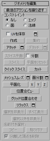

[ポリゴンを編集](Edit Poly)(オブジェクト)機能は、サブオブジェクト レベルがアクティブになっていないときに使用可能です。これらの機能は、すべてのサブオブジェクト レベルでも使用可能で、次に記載されている例外を除いて各モードで同じ動作をします。
これらのコントロールの詳細は、「[ジオメトリを編集](Edit Geometry)ロールアウト([ポリゴンメッシュ](Polymesh)と[ポリゴンを編集](Edit Poly))」を参照してください。
