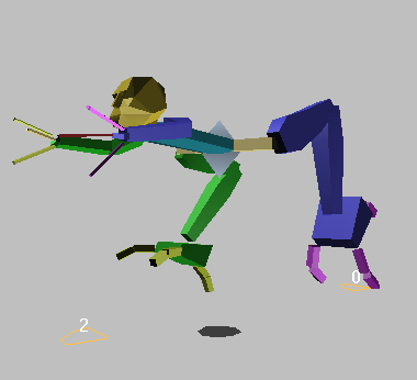

Biped のスケルトンとリンクされた関節を持つキャラクタ
通常、市販されているキャラクタは、関節を持たないキャラクタと関節を持つキャラクタのどちらかです。関節を持たないキャラクタの四肢の関節はシームレスなメッシュになっています。関節を持たないキャラクタは、Physique を使用して Biped にアタッチします。関節を持つキャラクタは、四肢に対して球窩型のジオメトリを持つ別のオブジェクトを持ち、ここで説明するリンク技法に向いています。

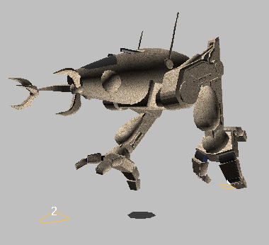

キャラクタと Biped を(Physique を使用しないで)リンクさせるには:
メカニカルなキャラクタや関節を持つキャラクタでは、Physique のモディファイヤを使用しなくてもオブジェクトと Biped のキャラクタを簡単にリンクすることができます。
Biped キャラクタに適用したキーフレームのアニメーションすべてにより、モデルがアニメートされます。
