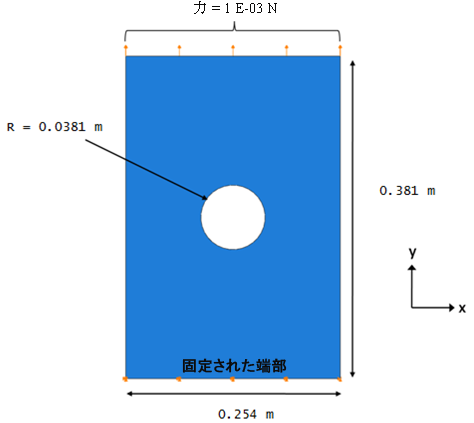

問題は、中心に穴のあいたフラットな複合プレートで構成されます。このプレートの一方の端には固定の境界条件が適用され、もう一方の端には 0.001 (N) の最大荷重が適用されます。プレートは一方向材料で構成されています。レイアップは [0/±45/90]s で層厚さは 0.000127 m です。したがってプレートの厚さは 0.001016 m になります。荷重比 Smin/Smax は 0.1 で荷重周波数は 10Hz です。 メッシュのシード サイズは 0.005 で、低減積分による 8 節点のアイソパラメトリックなレンガ要素が使用されます。寸法、境界条件、および荷重を次に示します。
