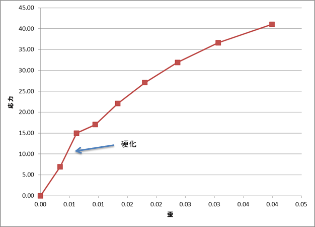

Advanced Material Exchange では硬化が存在する場合に、材料の応力-ひずみデータを入力することはできません。つまり、応力-ひずみ曲線の勾配は増加してはいけません。
次の硬化が存在する例を検討してみます。
この例では、応力-ひずみ曲線の開始点に材料の硬化があることを示しています。最初のゼロ以外のデータ点の後に、材料のセカント剛性が増加します。この問題を解決するには、不適切なデータ点を削除または編集する必要があります。この問題は、機械的テスト装置からの応力-ひずみデータを直接使用した場合に発生する可能性があります。
