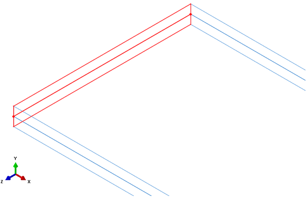

X=0 の YZ 平面上にある面を選択します。これらの面は下図でハイライト表示されています。
