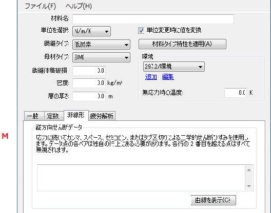

M: 縦方向せん断データ(破損前動作をコントロール)
このフィールドは、縦方向せん断荷重下の非線形性をモデル化するために Simulation Composite Analysis で使用する単層縦方向せん断実験データが含まれています。入力するデータは、指定された単層縦方向せん断強度値(+S12)以上である必要があります。応力単位は選択した単位と一致している必要があります。ひずみ単位は無次元であり、値はせん断ひずみの工学定義から決定する必要があります。

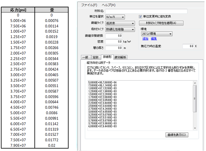

次の表のデータが、実験測定された縦方向せん断データとして指定されたと仮定します。データは下図のように GUI に入力されます。

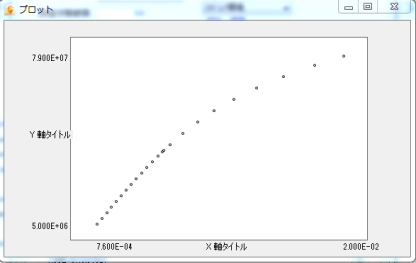

応力-ひずみデータが適切に入力されているかをすばやく確認するために、[曲線を表示]ボタンをクリックすることもできます。下図に示すプロットのようになります。
