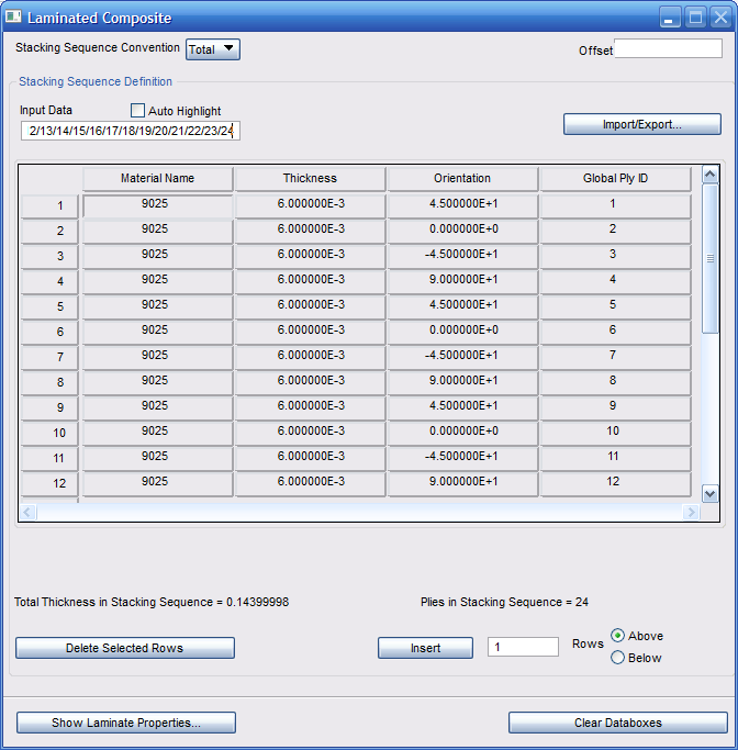

  3. [Laminated Composite]ダイアログ ウィンドウ内で、各レイヤの厚さを 0.006 に設定します。
  4. [Orientation]列の最初の行を選択して、[Input Data]フィールドに次のように入力します: 45/0/-45/90/45/0/-45/90/45/0/-45/90/90/-45/0/45/90/-45/0/45/90/-45/0/45。次に[Enter]を押します。
  5. [Global Ply ID]列の最初の行を選択して、[Input Data]フィールドに次のように入力します: 1/2/3/4/5/6/7/8/9/10/11/12/13/14/15/16/17/18/19/20/21/22/23/24。次に[Enter]を押します。
  6. 積層複合材料ウィンドウは、次のように表示されます。
  7. [Materials]フォーム上で積層に Ply という名前を付け、[Apply]をクリックします。
