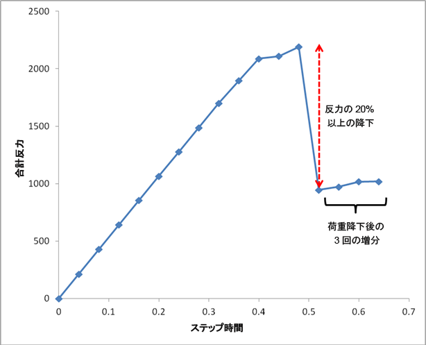

たとえば、次のようなキーワード ステートメントを考えてみます。これらの設定により、Simulation Composite Analysis は、1 つの増分から次の増分間で荷重が 20% 以上降下したら、その後 3 回の増分を実行した後でジョブを終了します。次のプロットは、このキーワード設定を使用した場合に想定される荷重 - 時間曲線の例です。
*JOB TERMINATION, MONITOR=LOAD
0.2, 3
