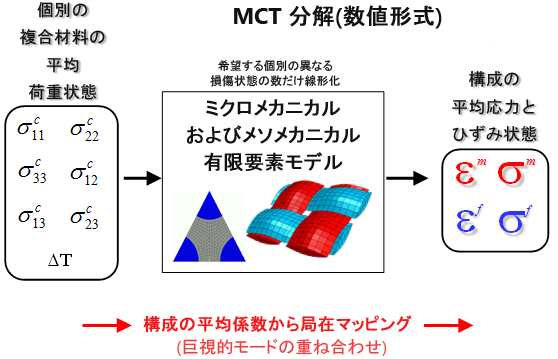

下図は、複合材料のメソ構造およびミクロ構造の高品質な有限要素モデルに依存した数値分解方法の概略図です。たとえば、平織物複合材料の数値解析方法では、織物複合材料のメソスケールの有限要素モデルの使用が必要となります。この織物複合材料では、反りけん引、充填けん引、母材ポケットの均質化された材料記述、つまり、3 つのメソ構成の有限要素モデルを使用します。均質化された個別の巨視的応力状態をメソスケールの有限要素モデルに適用でき、その結果として得られる解を、均質化された反りけん引、均質化された充填けん引、純粋な母材ポケットの平均応力とひずみ状態の計算に使用できます。これらのメソスケールの有限要素解を、反りけん引、充填けん引、母材ポケットのメソ構成の平均応力とひずみ状態に、巨視的応力成分とひずみ成分を直接マップする影響係数セットを計算するために使用できます。これらのメソ構成の影響係数セットは、織物複合材料が示す個別の損傷状態に対して決定されます。結果の係数は、構造レベルの進行性破損シミュレーション中に即座にアクセスできるように、材料データベースに格納されます。最後に、均質化された反りけん引と充填けん引の平均応力とひずみ状態を、解析の 2 分割化を使用して繊維と母材の平均応力とひずみ状態に分解できます。
