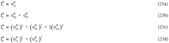

これらの 4 つの基本的な仮定を使用して、ワイオミング大学と Firehole Composites (現在はオートデスク)の研究者は、母材の平均応力成分の二次関数として表される、次の母材破損基準を開発しています。
方程式 22 では、数量 (j = 1,2,3,4) は、母材の平均応力状態の横等方性不変量です。
数量 (i = 1,2,3,4,5) は、母材破損基準の調整係数です。方程式 22 で、上付き記号 '±' が調整係数 の前に置かれている場合、 の数値は関連する母材の平均応力が引張または圧縮であるかに応じて異なり、このため、 には可能な値が 2 つあることを示します。実際には、係数 には、 が正または負の値であるか、さらに が正または負の値であるかに応じて可能な値が 4 つあります。したがって、母材破損基準(方程式 22)には、複合材料の測定された強度を使用して決定する必要がある合計 10 個の調整係数が含まれています。
