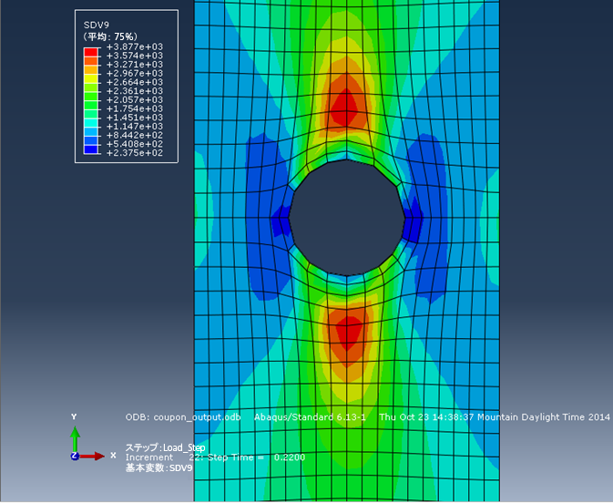

  3. 出力変数のリストから SDV9 を選択します([Result] > [Field Output])。SDV9 は、母材材料の接線弾性ヤング率を表します。
  4. 試験用断片に引張変位荷重が適用されたら、解析ステップを通じて SDV9 を監視します。穴付近の SDV9 の値は、試験用断片の他の部分よりはるかに低くなるのが分かります。これは、大量の塑性または材料の軟化を示しています。

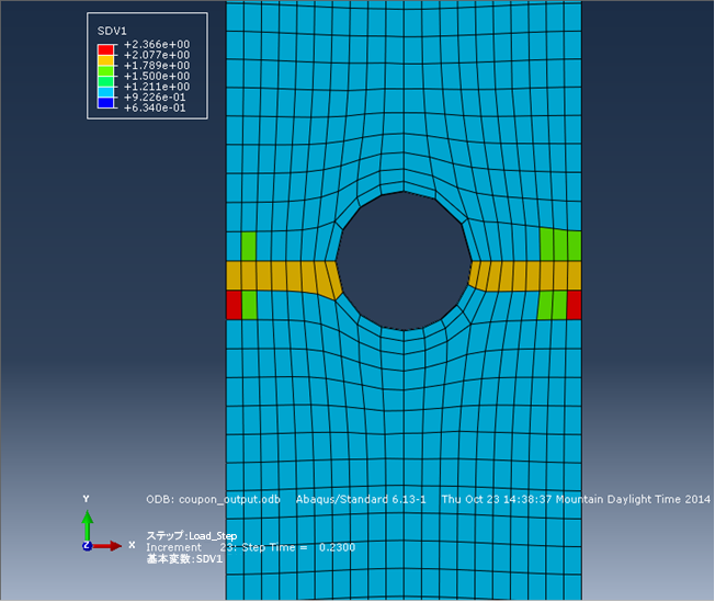

  5. 複合材料パーツの破壊状態を確認するには、SDV1 に切り替えます。値が 1.0 の場合は、複合材料が破損していないことを示します。値が 2.0 の場合は、複合材料が破損していることを示します。キルト プロットを使用した SDV1 の表示が最適です([Options] > [Contour])。
  6. 荷重履歴全体で SDV1 を監視することで、ステップ時間 = 0.23 で破損の進行が非常に速いことが分かります。荷重を減らす、またはステップの間隔数を増やすことで、破損の進行をより良く捉えることができる場合があります。
