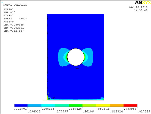

  4. PLNSOL コンター プロットを使用して SVAR2 をプロットするには、コマンド プロンプトに PLNSOL,SVAR,2 と入力します。既定のプロットは、最下部レイヤの下部の断面の点、および最上部レイヤの上部の断面の点の結果を表示します。コンター プロットは、以下に示すような形になります。通常、若干の違いは、異なるメッシュのバリエーションによります。
  5. 層 1 の SVAR2 の最大値は 0.83 であり、これは境界条件により下部サーフェス上で発生することに注目してください。境界条件の応力集中を無視すると、SVAR2 の最大値は約 0.55 で、ノッチの応力集中領域で発生します。ノッチ近くの SVAR2 の最大値は 1 より小さいため、層 1 では母材破損の発生は予測されません。

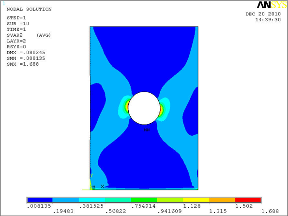

    複合材料プレートの特定の層(またはレイヤ)の結果を表示するには、LAYER コマンドを使用できます。
  6. 層 2 (90 度層)の結果を表示するには、コマンド プロンプトに LAYER,2 と入力します。
    注: グラフィックス ウィンドウの表示を更新するには、[Utility Menu] > [Plot] > [Replot]をクリックする必要があります。層 2 の結果を次に示します。
  7. 層 2 では、SVAR2 の最大値は 1.69 で、層 2 での母材破損の発生が予測されます。母材破損の発生開始時を決定するには、SVAR2 が 1 より大きい値になるまでセットを進めます。特定の時点における結果を表示するコマンドは、[Main Menu] > [General Postproc] > [Read Results]、または SET コマンドを使用してアクセスできます。
  8. 層 2 における破損の開始時を決定するには、サブステップ 1 で開始し、グラフィックス ウィンドウを更新しながらステップを進めていきます。
