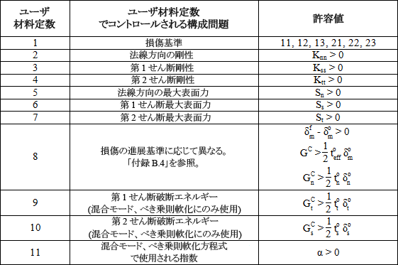

ユーザ材料定数セットは、*USER MATERIAL キーワード ステートメントの直後に続くデータ行に入力されます。Simulation Composite Analysis ユーザ定義材料サブルーチンはこれらの定数を使用して、粘性材料に使用されるマルチスケール構成関係の正確なフォームを決定します。どのタイプの Simulation Composite Analysis 粘性材料でも、ユーザ材料定数の数は、8~11 の範囲内である必要があります。次の表は使用可能な各定数値の許容範囲と、各ユーザ材料定数によってコントロールされる機能を簡単に説明します。
付録 B.1~B.4 ではユーザ材料定数についてより詳細に説明しています。Simulation Composite Analysis で使用されている粘性材料の構成則の理論的説明については、「理論マニュアル」を参照してください。
粘性材料のユーザ材料定数
