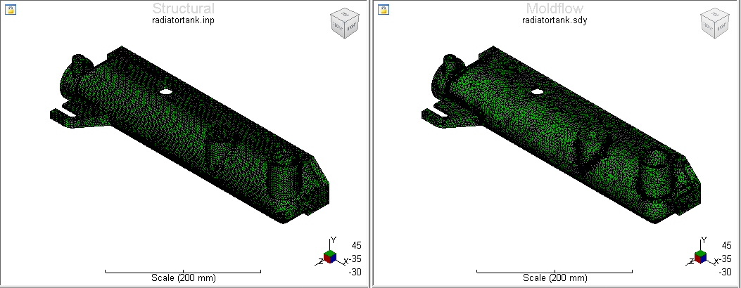

モデルを Advanced Material Exchange に読み込む
Abaqus による Moldflow シミュレーションと構造モデルのセットアップを完了したので、Advanced Material Exchange を使用して構造モデルに繊維配向をマッピングすることができます。
  1. Advanced Material Exchangeを開いて、構造入力ファイル([Start & Learn] > [Launch] > [Import Structural Model])を読み込みます。
  2. radiatortank.inp ファイルを見つけ、単位[Millimeters]を選択します。
  3. アセンブリから部品を選択し、[OK]をクリックします。
  4. ここで、Moldflow モデル([Home] > [Launch] > [Import Moldflow Model])を読み込みます。
  5. radiatortank.sdy ファイルを見つけ、[OK]をクリックします。
