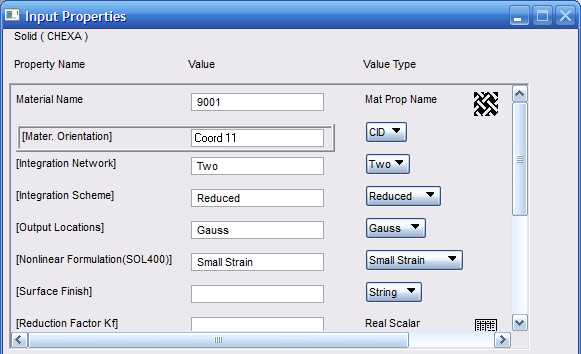

最初にソリッド特性を作成します。
  1. [Properties]タブの[Element Properties]フォームで[Create, 3D, Solid]を選択します。
  2. 使用可能なセットから[psolid.1]をクリックします。
  3. 下図に示すように[Input Properties]ダイアログ ボックスを入力し、[OK]をクリックします。
  4. 既存の定義を上書きするには、[Apply]をクリックし、[OK]をクリックします。

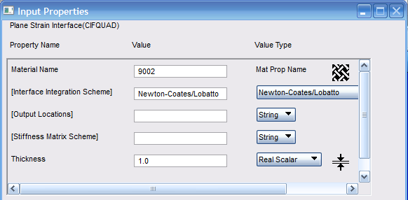

次に粘性特性を作成します。
  1. [Properties]タブの[Element Properties]フォームで[Create, 2D, 2D Solid]を選択します。
  2. [Property Set Name]ボックスに pcohe.2 と入力します。
  3. [Plane Strain][Interface]オプションを指定し、[Input Properties]ボタンをクリックします。
  4. 下図に示すように[Input Properties]ダイアログ ボックスを入力し、[OK]をクリックします。
  5. [Select Application Region]ボタンをクリックし、[Select Members]ボックスに Elem 1201:2400 と入力します。
  6. [Add]をクリックして[Application Region]に要素を追加し、[OK]をクリックします。
  7. [Apply]をクリックして、粘性特性を作成します。
